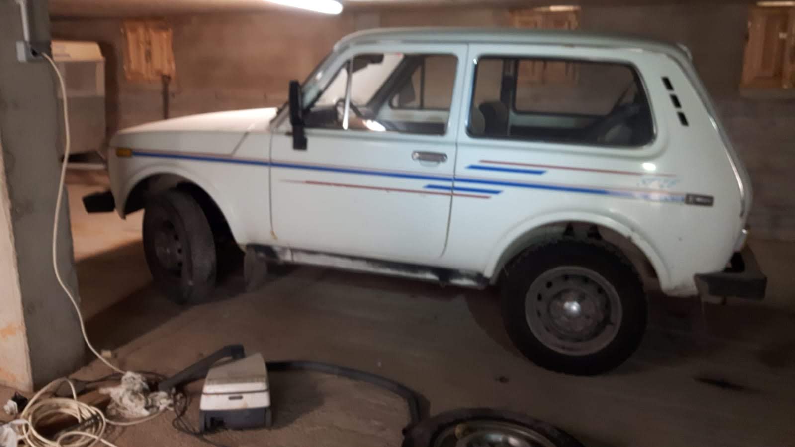

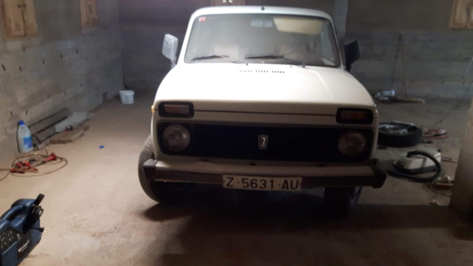

Muy buenas tardes a todos, me llamo Arturo, tengo 19 años y estoy en proceso de adquirir mi primer 4x4, seguramente el mejor 4x4 jejeje.
Mi padre ya tubo uno y solo recuerdo palabras buenas sobre este coche y lo que me gusta del que me regalan es que viene pelao y totalmente de serie a excepción de la bola de remolque.
Tengo ganas de hacerle cosillas, subirlo, ruedas... y lo que se venga después.
Espero poder ayudar y participar en las quedadas, que ya he visto fotos y se me ponen los dientes largos. :lol: :lol:
espero vuestras recomendaciones de por donde empezar con mi niva.
Gracias a todos y aquí os dejo unas fotillos del trasto.
