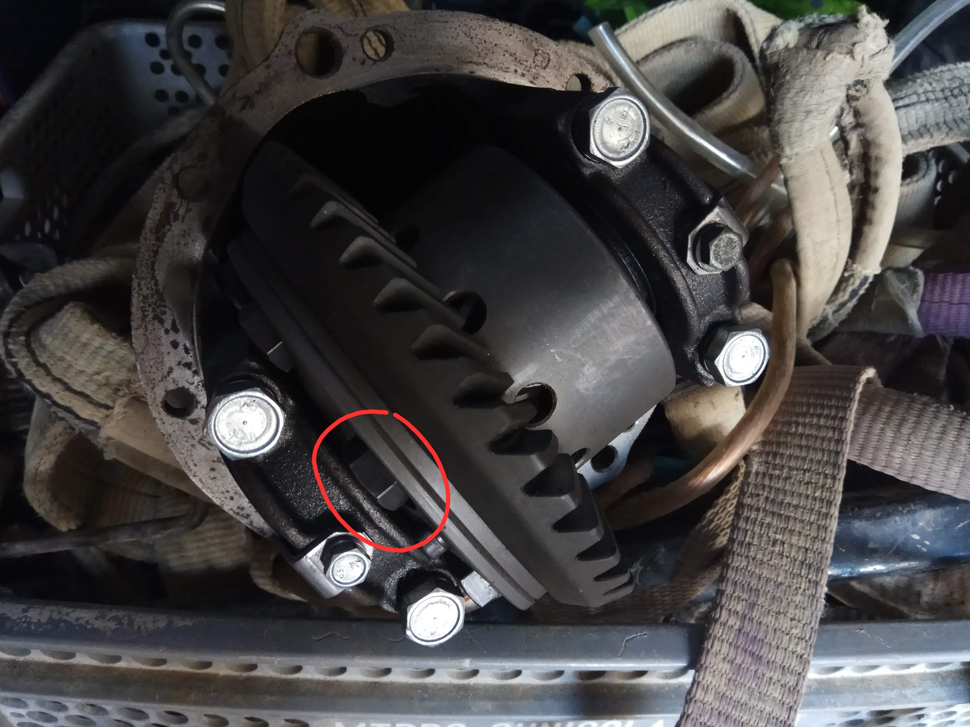

Yo en el trasero no sabía y puse los mismos, pero delante los cambie por unos nuevos pero con la cabeza más estrecha porque los de serie se quedan justos. No pegan pero no cuesta nada cambiarlos.
Tornillo grupo.jpg (1.53 MiB) Visto 58212 veces
Lo de los tornillos se lo vi al que tiene un video en Youtube montando el autoblocante, no me acuerdo como se llama.
Yo además el grupo de atrás lo puse nuevo , el de delante viejo.
Pitbull en la dirección sí que se nota que tira un poco, pero nada malo. Lo que se nota es el agarre que es brutal.
