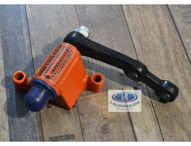

Pues que me he decidido a pedir el reenvio con rodamientos. El caro (burro grande...), que imagino que durará mas. Hay que ver como nos dejamos influir por el factor precio.
https://ladapower.com/catalog/tuning-20 ... ing-detail
Cual es mi sorpresa cuando caracoleando veo esto...
https://ladapower.com/catalog/niva-1700 ... nit-detail
Y me surgen dudas. A saber:
Tengo montado el stinger y parti este verano el anterior reenvio, creo que porque tocaba al estar desalineado, cambie una rotula una semana antes, y el que la monto tambien era un "iluminatti" y por las prisas de que era verano y queria el juguete, al final la lie parda...
El que llevo montado, es uno de recambista generico (creo que de un 133) el "herrero" que me lo monto hasta intento doblar el colector para que cupiera, total, que en Valencia lo lleve a una antigua casa oficial y lo ajustaron lo mejor que pudieron, y la verdad es que muy bien. Peeeeero.... creo oir un pequeño roce, solo cuando estoy maniobrando marcha atras o segun en que posicion en el monte. De ahi la pregunta. ¿Tengo que pedir tambien el reductor? ¿Es una tonteria cambiar el reenvio por el de bolas? Llevo desmultiplicada y me da miedo que se combierta la direccion en chicle, lo de pedir el reenvio es por aprovechar que voy ha hacer pedido y si es mejoria, si es tonteria, mejor lo dejo.
¿Opiniones? ¿Pros? ¿Contras? ¿Estamos solos en la galaxia? ¿A que huelen las nubes?... En fin, un mar de dudas soy... Laughing
Al final lo monte y junto con la desmultiplicada, va de lujo.

Uno de los enlaces no va, pero resumiendo, hay que poner el reenvio de rodamientos si o si, el de serie de lada es una mierda con unos casquillos de plastico que se rompen a los 20000kms si haces monte...
De lo demas no se que decirte porque no se donde te pega...igual algunas fotos?

El roce era porque el reenvio no era igual. Lo volvi a cambiar por el de bolas y se acabó el roce.

A mi si que me funcionan los enlaces. Pongo el Part Number del que monte yo, por si le interesa a alguien.
Partnumber: 21213-3414080 Steel
Product Code: 22720

Ese es de rodamientos, o parece al menos, si es de niva que ese es un gran problema que tiene el tema de las referencias, que aunque sea un reenvio tambien lo mismo es de un 124 de lada y claro no coincide 100% y pasa con muchas piezas de rusia, hay que tener mucho cuidadin y tener clara la referencia de tu niva, porque del 1.7 al 1.6 cambian muchas cosas tambien... Bolas te refieres a rodamientos no?

Sip, de rodamientos. Ese lo es y es el que monte.
