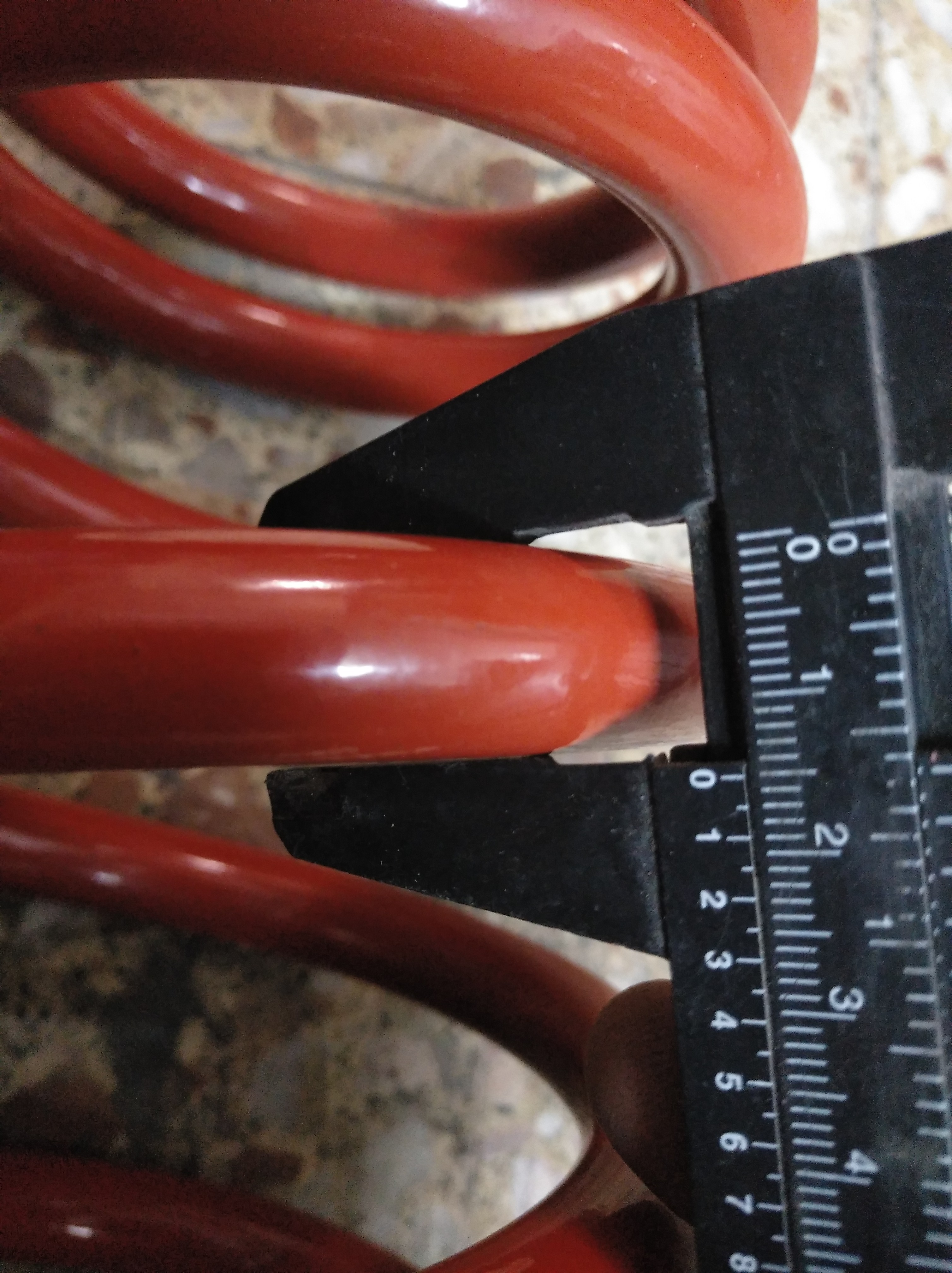

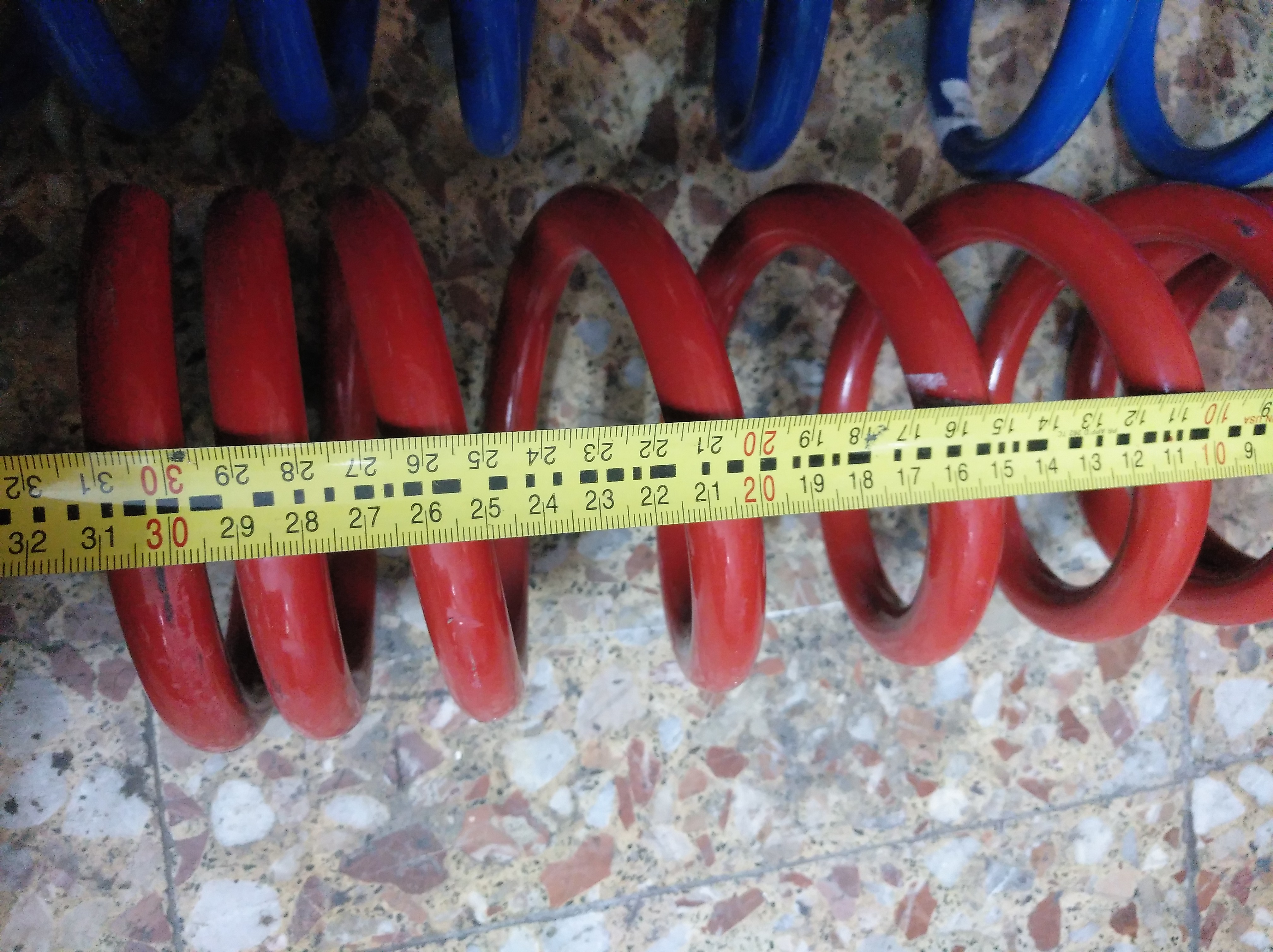

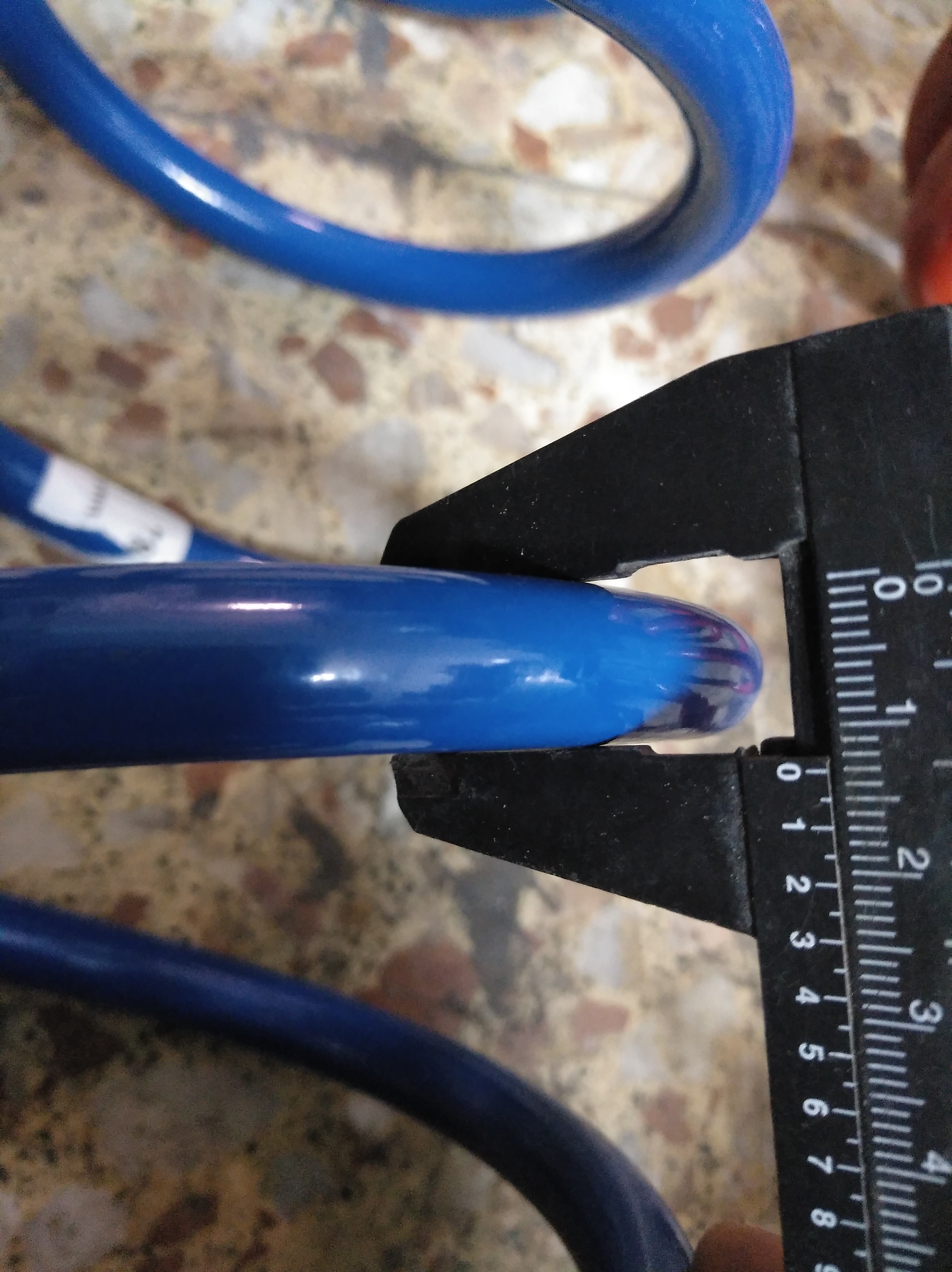

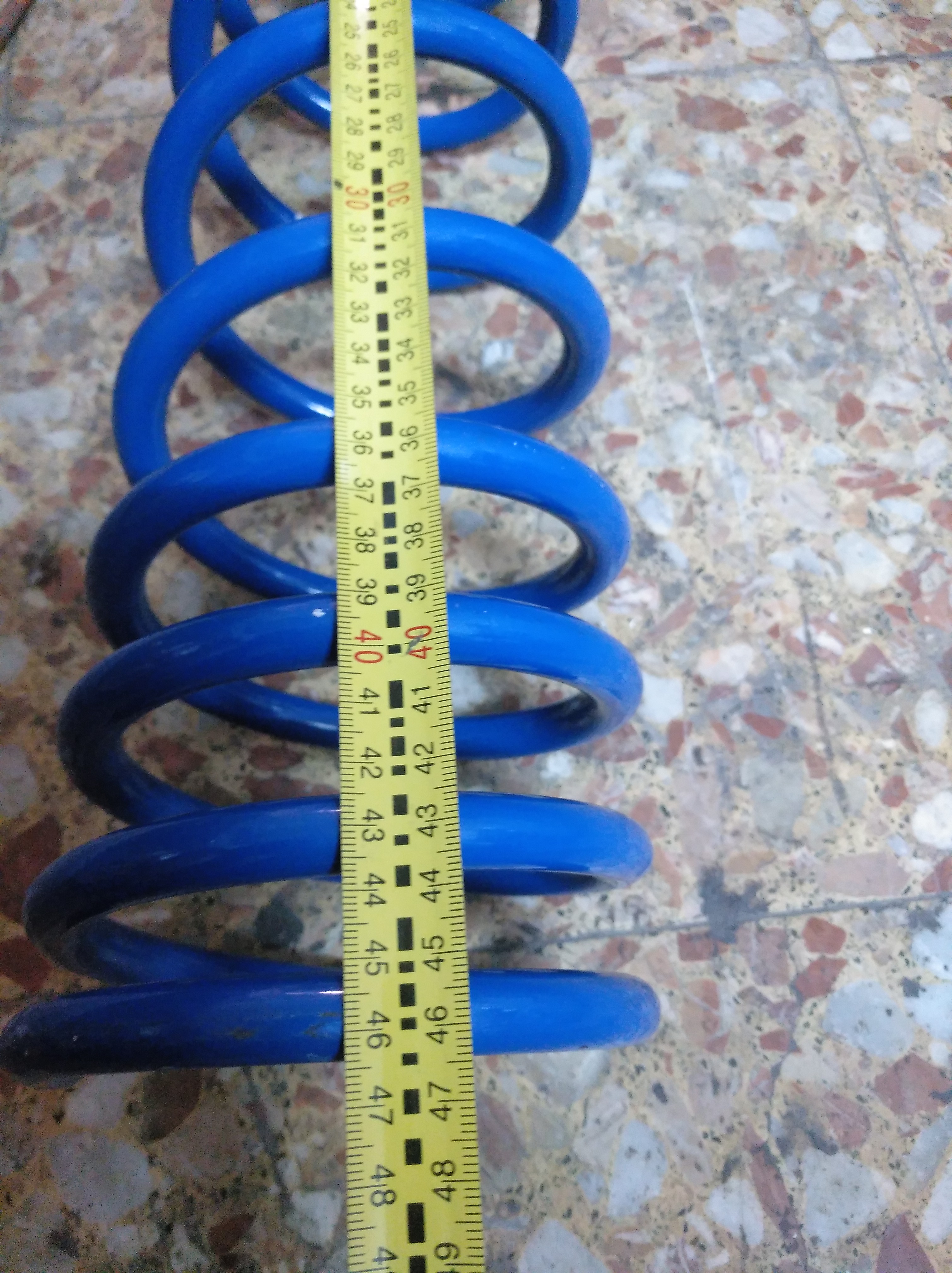

Ahí tenéis las medidas de los progresivos,parece ser que hay que suplementar rotulas y que aumenta 3 cm la altura del coche.saludos

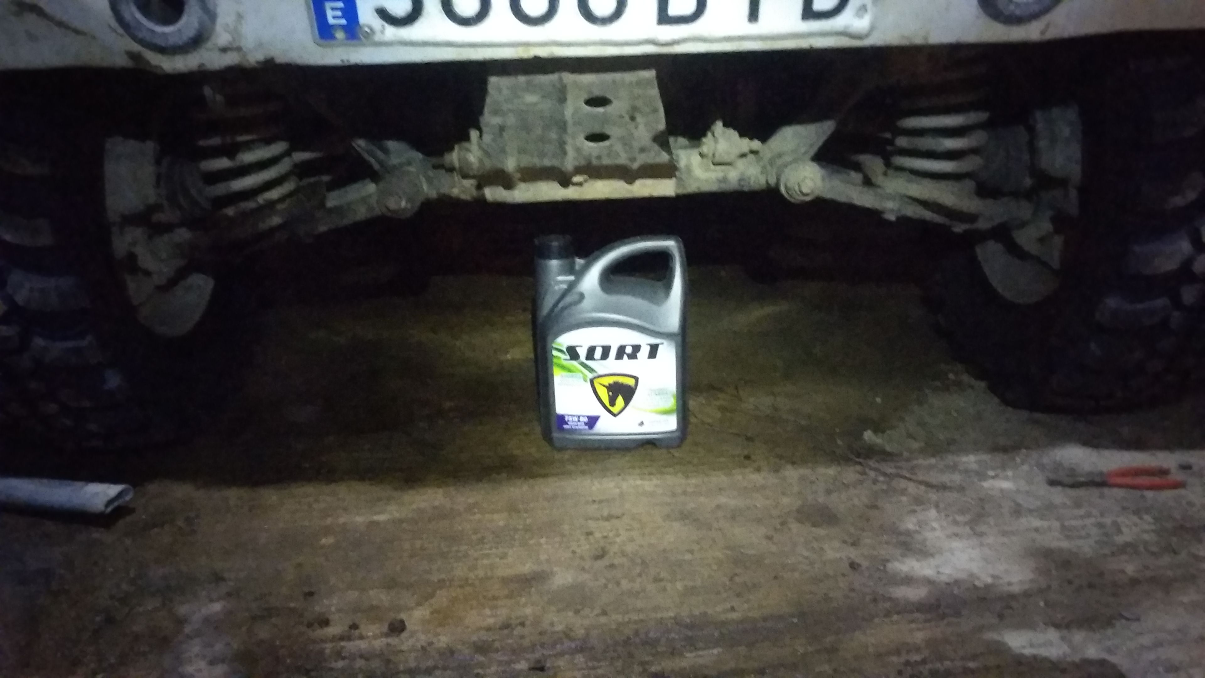

Una de las cosas que nos propusimos con el foro nuevo fue intentar que la info que vaya apareciendo sea lo mas real posible. Se que esos kits que venden dicen elevar el niva 3, 4, 5cms, bien en la mayoria de los casos no es cierto, para comprobar cuanto habeis levantado realmente el niva solo teneis que pillar una referencia clara, por ejemplo la parte baja del "eje" delantero y medirlo antes y despues o, medir otro que este de serie con la misma medida de ruedas...(el peso tambien afecta muchisimo, por eso la comparacion mejor hacerla con el mismo niva, mismo peso...)
Justo encima de la garrafa es un punto bueno para medir altura real...(mi medida no cuenta porque yo llevo ruedas muy grandes ademas de tenerlo 3,5cms levantado y calzado obviamente)

Atendiendo al propósito de dar información real, me he cuidado de dar datos sobre altura del coche,
ya que como dices depende de diferentes circunstancias (tamaño de ruedas, preparación =peso añadido, etc...) si que me he preocupado de medir muelles, grosor de espiral, probar los amortiguadores con o sin suplementos... Y se ha intentado dar los datos reales del material empleado
