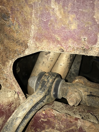

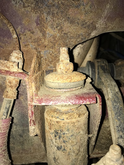

En la KDD de Vimioso perdí una pastilla del freno delantero derecho.
Al ir a comprobarlo me fijé en el estado de los silentblocks (tambien nombrados sineblocks), y como he decidido prestar un poco más de atención a mi Máquina, he encargado todos los silentblocks para cambiarselos a principios de verano.

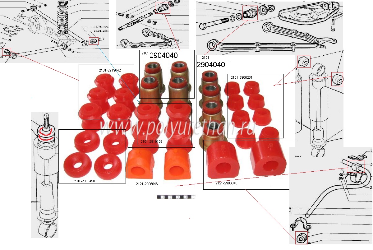

Me he acordado que había visto una foto con la indicación de donde va cada uno, y se me ha ocurrido subirla por si le sirve a algún otro forero.
Os dejo dos imágenes de como los tengo, y la mencionada de donde va cada uno. Si alguien tiene mejores imágenes, u otra explicación, puede subirla a este hilo.

- silentblock.JPG (291.29 KiB) Visto 36742 veces
- IMG_3259.JPG (143.33 KiB) Visto 36742 veces
- IMG_3258.JPG (145.79 KiB) Visto 36742 veces

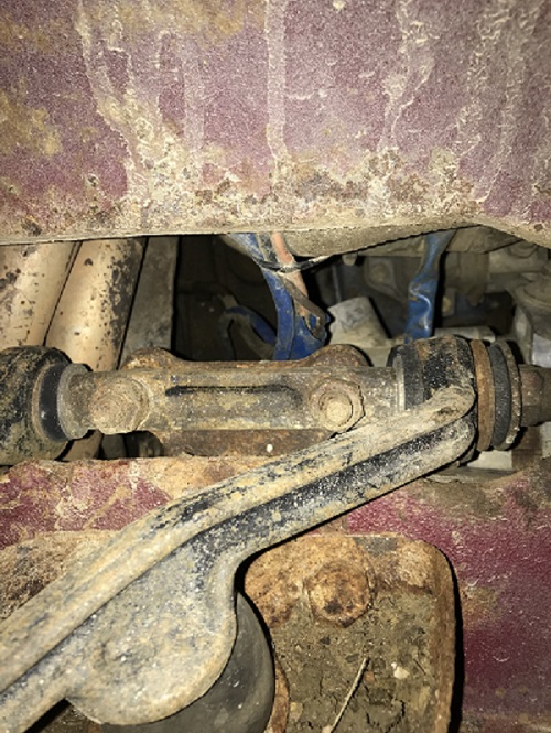

Lo que me gustaría saber es cómo cambiar los de los trapecios delanteros. Es decir, sacar la maldita goma del trapecio, no hay problema, casquillo y en su caso prensa.
Pero.... ese tornillo enormeeee que atraviesa el trapecio, no se habrá agarrado?
Esos silentblocs delanteros sí que los veo yo como super aptos para ponerlos de poliuretano como en tu caso

Te refieres a este?
Pues ya me gustaría tener la respuesta antes de empezar con el mío.
- IMG_3257.JPG (193.77 KiB) Visto 36696 veces

Los tornillos superiores no son tal. Es una pieza monolítica con espárragos roscados en sus extremos. Lo que si puede ocurrir es que esté tan oxidada que aún cambiando el silent-block siga dando ruido. Si la pieza metálica esá muy mal mejor cambiarla.
Los inferiores pueden dar problemas si están doblados, cosa no habitual pero tampoco rara. Con martillo o cortándolos se arregla.
