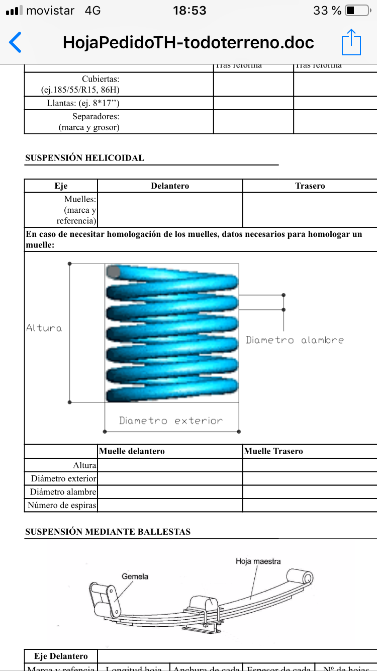

Hola a todos, bueno el caso es q no he pasado la itv por los muelles y había pensado en homologarlos, tengo q tomar el largo de los muelles pero los tengo montados, si alguien tiene esos datos... adjunto fotos.

Tienes que homologar la altura del coche. Ponte en contacto con una ingenieria, le espones el caso y ellos te dicen todos los pasos.

Gracias. Nirvana, ya lo hice y si tengo que darles varios datos entre ello la altura y las medidas de los muelles, que si nadie los tiene desmontados tendré q desmontarlos para tomar la altura del muelle.gracias

Hola Morec, me alegro de leerte. Efectivamente para legalizar la suspensión necesitas datos de los muelles nuevos y de los antiguos para justificar el cambio de la rigidez axial de los mismos.
Te doy los datos:
Delanteros: Diámetro del muelle 122 mm, diámetro del hilo 13 mm, largo 276mm, número de espiras 7,5, largo Carga máxima 38,5 kN
Traseros: Diámetro del muelle 128 mm, diámetro del hilo 15 mm, largo 434 mm, número de espiras 9,50, Carga máxima 410 kN.
Espero que te sea de utilidad.
