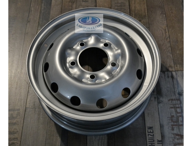

Llanta original 16x5J _ 9,500 kg. Foto1

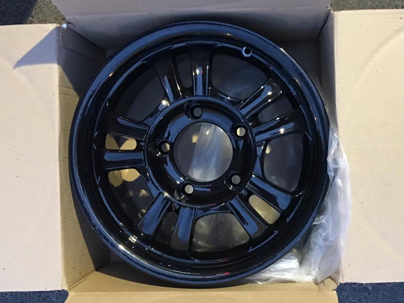

Llanta bronto 15x7J ET15 _ 10,900 kg.(negra) Foto2

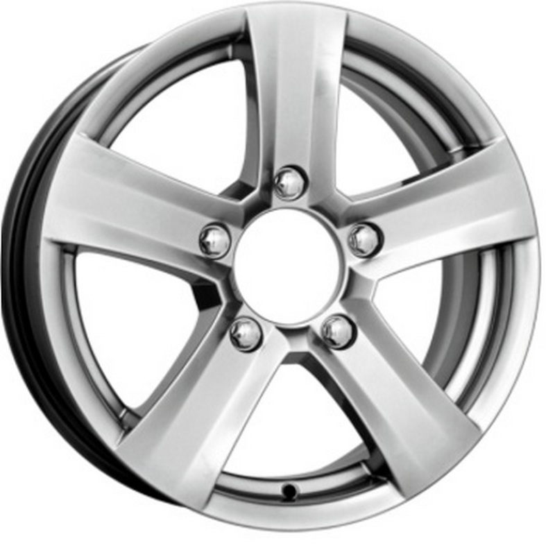

Llanta Urban 16x6J ET40 _ 8'900 kg.Foto3
Bronto Rims 5.jpg (152 KiB) Visto 26848 veces

Si hay varias que le valen, hoy he pesao la de chapa y me ha sorprendido que pesa menos de lo que pensabamos, como ha puesto elpitbul 9,5, la del kia seguro que pesa mas...asi que para mi no vale.
