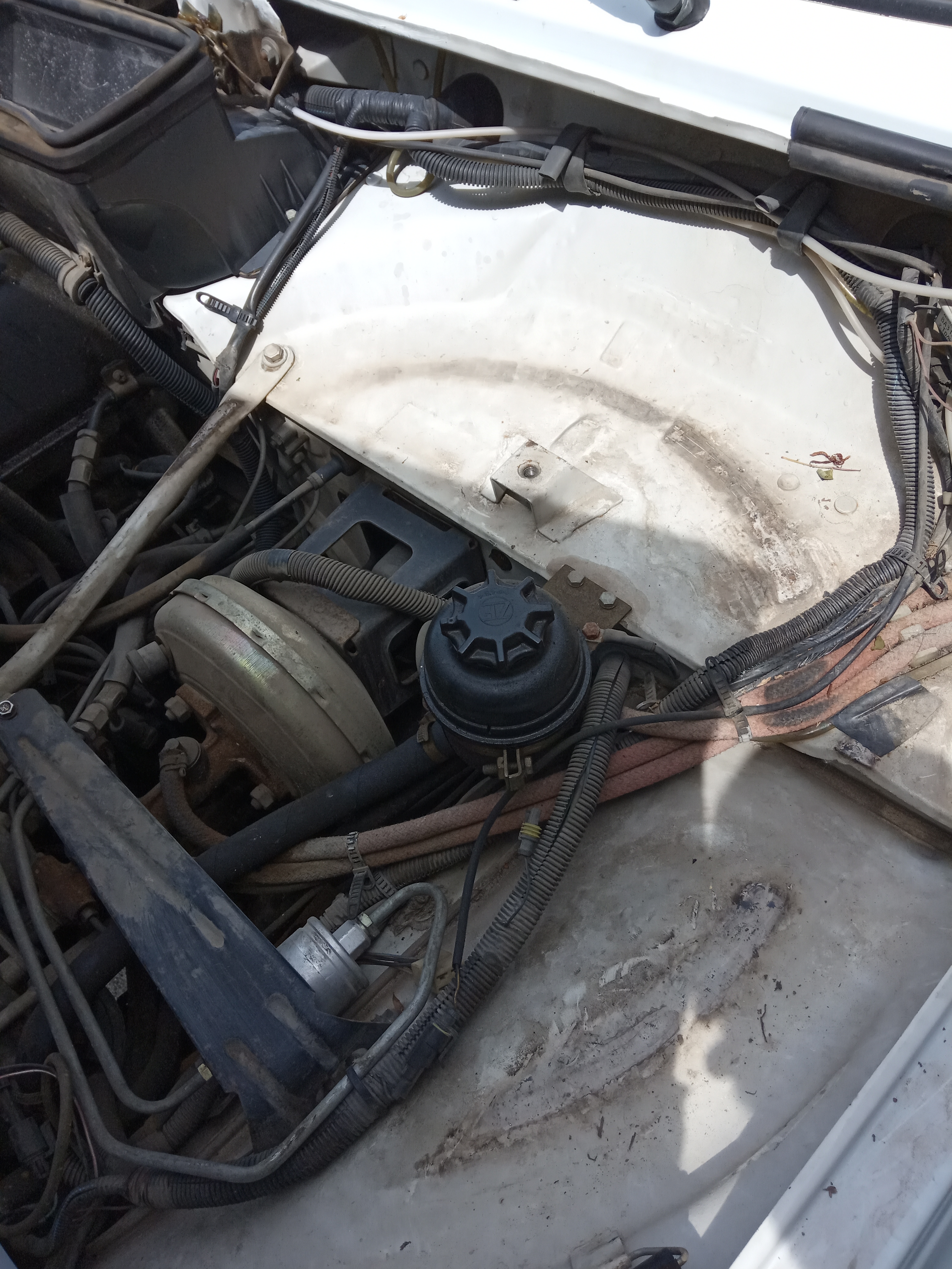

Hola,

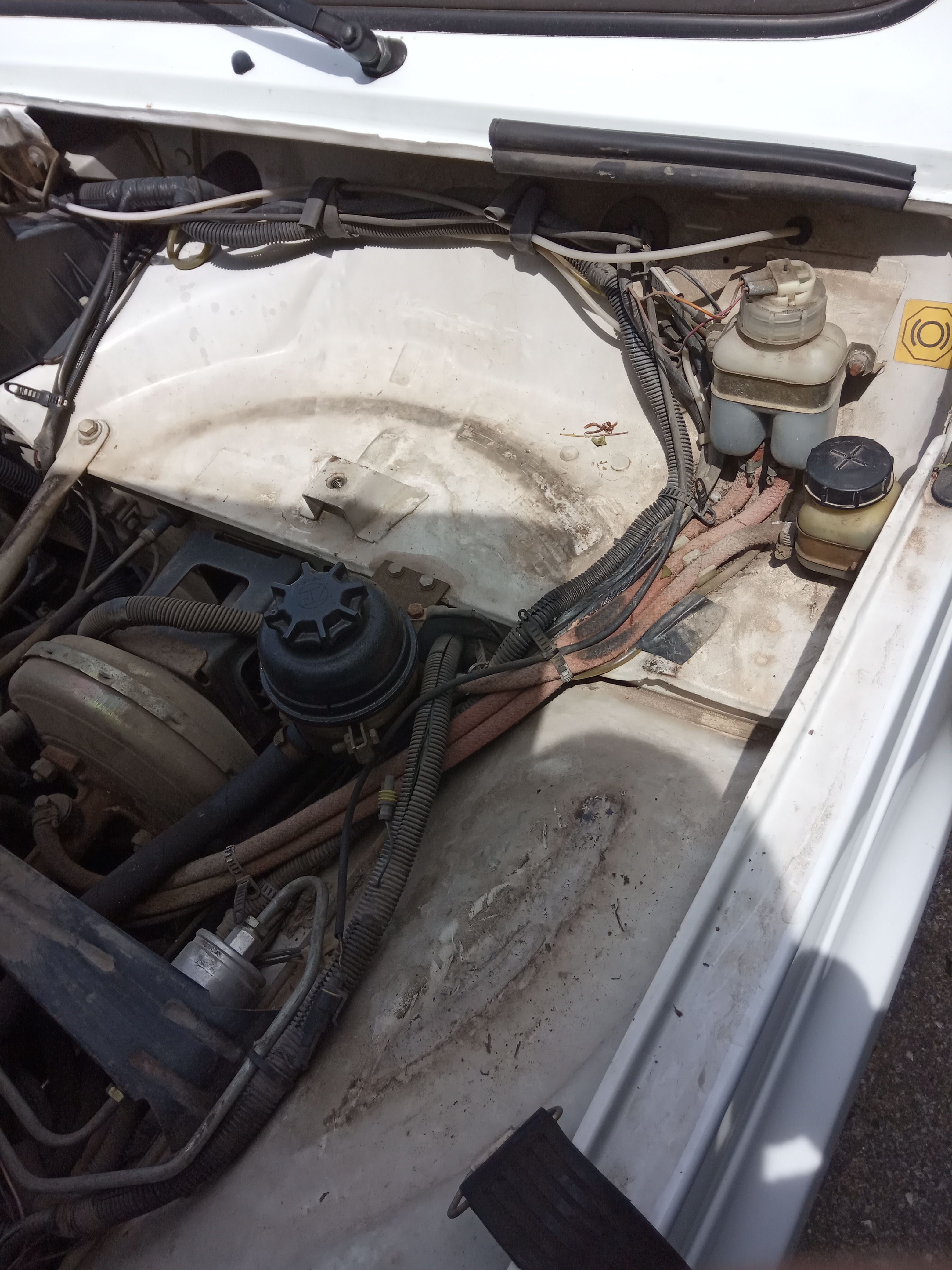

Revisando los niveles del niva, me he encontrado con un bote que no aparece en el manual, y no logro identificarlo, por lo que no sé qué líquido tengo que echarle...
En el manual viene, en el apartado de mantenimiento técnico, los niveles de aceite del cárter, del bote de expansion, radiador, y los botes de líquido de frenos y de embrague, que son dos botes pequeños que están juntos, cerca del volante. No hay problema con eso, todo localizado sin lugar a dudas. Y el bote del líquido del lavaparabrisas, junto al faro izquierdo.
Pero justo bajo la rueda de repuesto hay otro bote que no identifico, ni aparece en el manual... He pensado que puede ser de la dirección asistida, y que en el manual no aparece porque era una incorporación reciente o incluso porque aún no fuera de serie.
¿Podéis decirme qué es y que aceite hay que echarle?

Podrías poner una foto para ayudarte mejor? No debería haber un bote ahí.

Este es el bote:
Pongo otra foto para que se vea la posición respecto a los líquidos de freno y embrague:

Mensaje por Elpitbull » Lun May 06, 2019 12:16 pm
Dirección asistida

👍 ajá! Lo imaginaba, pero no estaba seguro.
¿Y qué líquido lleva? Porque creo que no es bueno mezclarlo y no quiero equivocarme... En el bote hay poco y se ve mal el color, muy oscuro dentro del bote.

Mensaje por Kgelling » Lun May 06, 2019 8:11 pm
Tíra el que quede y ponlo nuevo. Líquido para direcciones asistidas normal.
