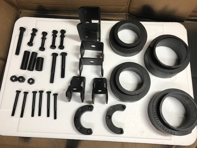

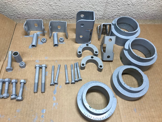

Mensaje por Achancador » Mié Mar 04, 2020 2:53 pm
Tacos de elevación.
COMO LLEGARON
IMPRIMACIÓN
ACABADO
DONDE LOS COMPRÉ

Mensaje por Soc_Jo » Mié Mar 04, 2020 8:08 pm
Yo también pinté los muelles del kit Ironman que venían en amarillo chillón de color gris como los originales del Lada M.
De esta manera me ahorré preguntas incómodas en la ITV y coló a pesar de ir levantado 3.5 cm.
