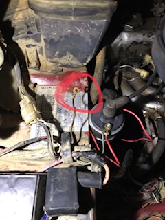

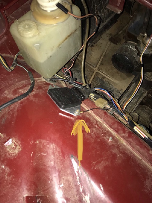

Empiezo por lo más sencillo, la masa del propio encendido electrónico, suelto, cepillo de alambre al tornillo, raspo la chapa con un destornillador, más cepillo de alambre y monto de nuevo; resultado: Mi Niva arranca bien y a la primera, siempre, aún en frío.
Me queda el segundo problema que me ha dejado el mecánico, no me funciona el cuenta revoluciones, después de varias opiniones, (también por WhatsApp), parece ser que es un problema viene de la instalación del encendido electrónico, pero no he podido solucionar el problema.
Al instalar el encendido me han dejado un cable marrón de los viejos de la bobina sin conectar a ningún lado, he probado a los dos bornes de la bobina y no soluciona el problema.
Y aquí es donde pido ayuda:
¿qué más puedo probar para ver si lo soluciono?
