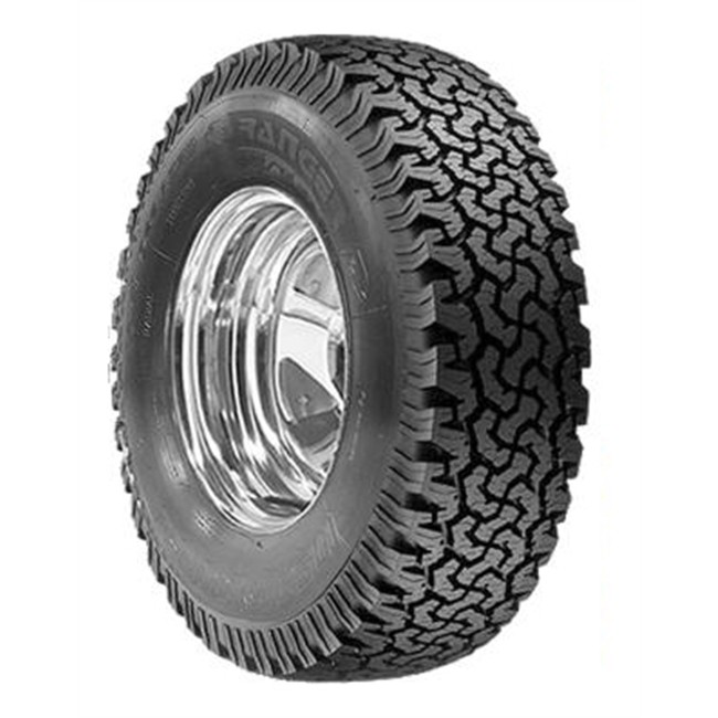

Yo llevo la Insa Turbo Ranger en 195/80/15 y bien no son ni de carretera ni de tacos es mas bien una mezcla mas tirando a asfalto que a monte pero van bien...

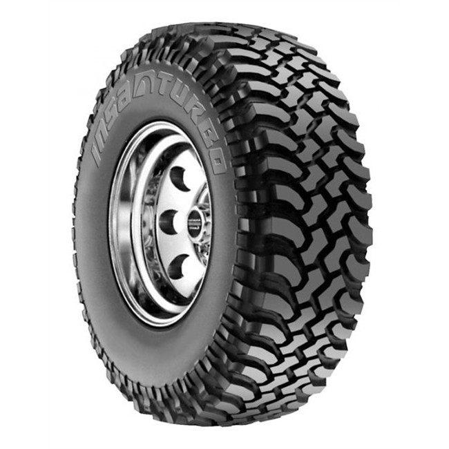

Y luego estan las Insa Turbo Dakar mas tirando a monte que a asfalto.
Eso sería para tener un juego y au, ahora lo ideal es tener uno de asfalto y otro de barro si vas a meterte en mucho barrizal
