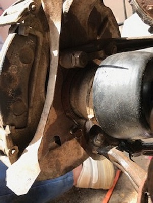

El verano pasado actualicé los frenos delanteros cambiando discos, zapatas y pinzas (con manguitos).
Subo unas fotos y comentarios de lo que me fui encontrando.
Desmontar las pinzas y discos no tiene secreto, cuidado con los muelles de las pinzas. Los tornillos interiores que sujetan la protección del disco hay que quitarlos, ya que van al cuerpo de la pinza.

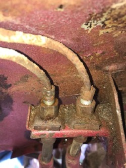

El problema me lo encontré al soltar los latiguillos del liquido de freno, la llave apenas cabe en ese espacio y es necesario girarlos un poco para poder meterla, para girarlos hay que quitar la “grupilla” que los sujetan, una especie de U (con la parte cerrada hacia afuera) y con un agujerito. Esta “grupilla” parecía estar soldada, ser parte del chasis, hasta que, golpeándolas a los lados, fueron moviéndose y pude sacarlas.

Una vez sacado el disco de freno hay que sacar los tornillos donde van las tuercas que sujetan la rueda. Puse las tuercas sin que entraran del todo para poder golpearlas sin estropear la rosca, y apoyando un martillo en ellas, golpeaba con una maza. El disco tiene que estar en alto, en las fotos lo veis.

Recomiendo especial cuidado al encajar los tubitos del liquido de frenos y roscar, yo llegué a la ITV goteando liquido de frenos por uno de ellos.

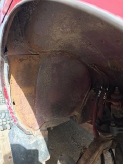

Ya que estaba metido en el lío cambié las chapas que protegen el paso de ruedas, y rellené de espuma para evitar que entrara barro.
