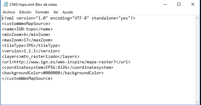

¡¡¡Ya esta resuelto el problema!!!
Le mande un correo al Instituto Geografico Nacional, preguntando por los cambios y muy amablemente me dijeron que la direccion de descarga era obsoleta y que la habian mantenido hasta hace poco. Me han pasado la nueva, por lo que el fichero xml, debe quedar asi:
<?xml version="1.0" encoding="UTF-8" standalone="yes"?>
<customWmsMapSource>
<name>IGN-topo</name>
<minZoom>6</minZoom>
<maxZoom>17</maxZoom>
<tileType>JPG</tileType>
<version>1.1.1</version>
<layers>mtn_rasterizado</layers>
<url>http://www.ign.es/wms-inspire/mapa-raster?</url>
<coordinatesystem>EPSG:4326</coordinatesystem>
<backgroundColor>#000000</backgroundColor>
</customWmsMapSource>
Lo dicho, gente muy amable y un estupendo trabajo que comparten con nosotros.

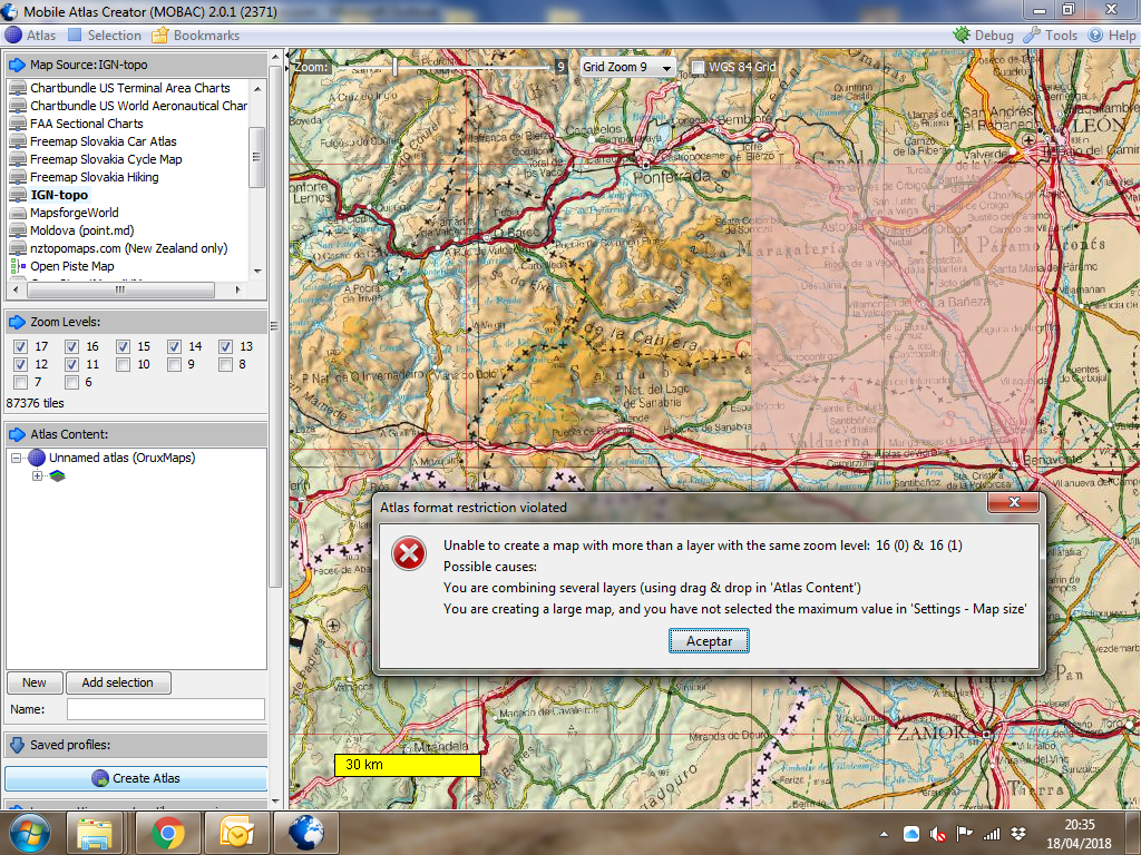

Bueno, pues yo sigo intentándolo.
Ya me he creado el archivo INGtopo, veo los mapas, pero a la hora de crearlos me da un mensaje de error. Lo he intentado con una cuadricula, con cuatro, seleccionando parte de España y Portugal, solo con España...
Y siempre me sale el mismo mensaje.
A ver si me puedes orientar sobre el motivo.
Gracias y un saludo

Re: Descarga mapas Orux, Ozi,...
Claro, no hay pega.
Despliega el "libro verde" de la columna izquierda. Sin querer, has agregado varias "capas 16" para una misma selección. Elimina la que no quieras. O, si no te acuerdas de cual era, elimina todo el libro verde y vuelve a agregar la selección.
Ah! y no añadas la capa 17, son miles de imagenes y tardara mucho en descargar. Y no te aportan gran cosa. Si hubiera un cambio de escala si, pero es igual que la 16 (siguen siendo 1:25.000), pero con un poco mas de detalle que no te compensan el espacio y el tiempo.

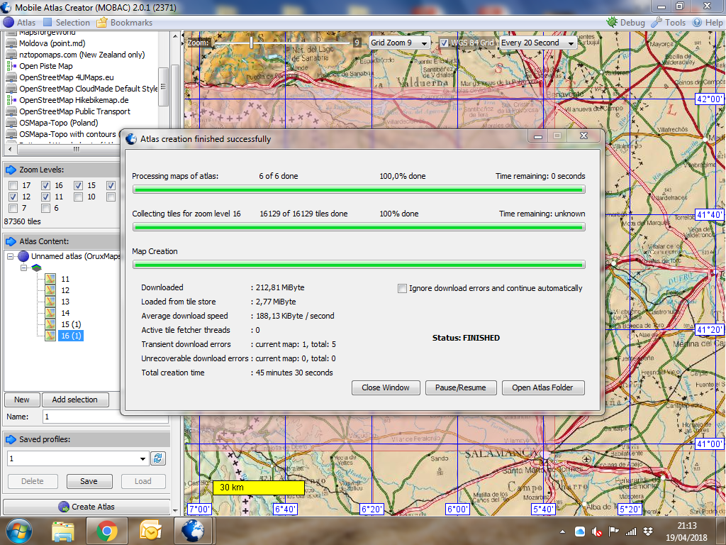

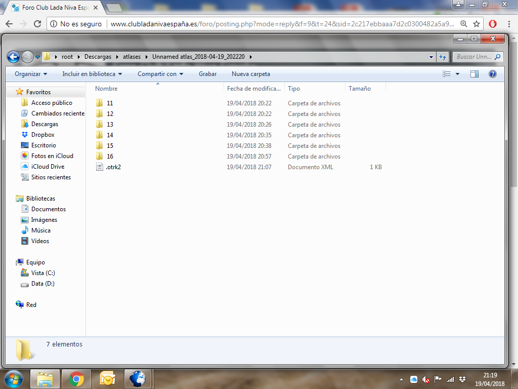

Me voy a calificar con un PA (Progresa Adecuadamente), aquí la prueba de que los he descargado.
Ahora; ¿como - donde los puedo ver? por que en la carpeta de descargas-atlases- veo que lo he descargado, pero no se como acceder a ellos.
Sin problemas, si se puede ayudar...
Tienes que copiarlo en la carpeta de mapas del orux, en el movil o tableta.
Selecciona "abrir mapa" en el icono de mapas, elige la pestaña de "offline". Si no lo ves, tendrás que refrescar la base de datos de mapas (el icono de reciclaje).
